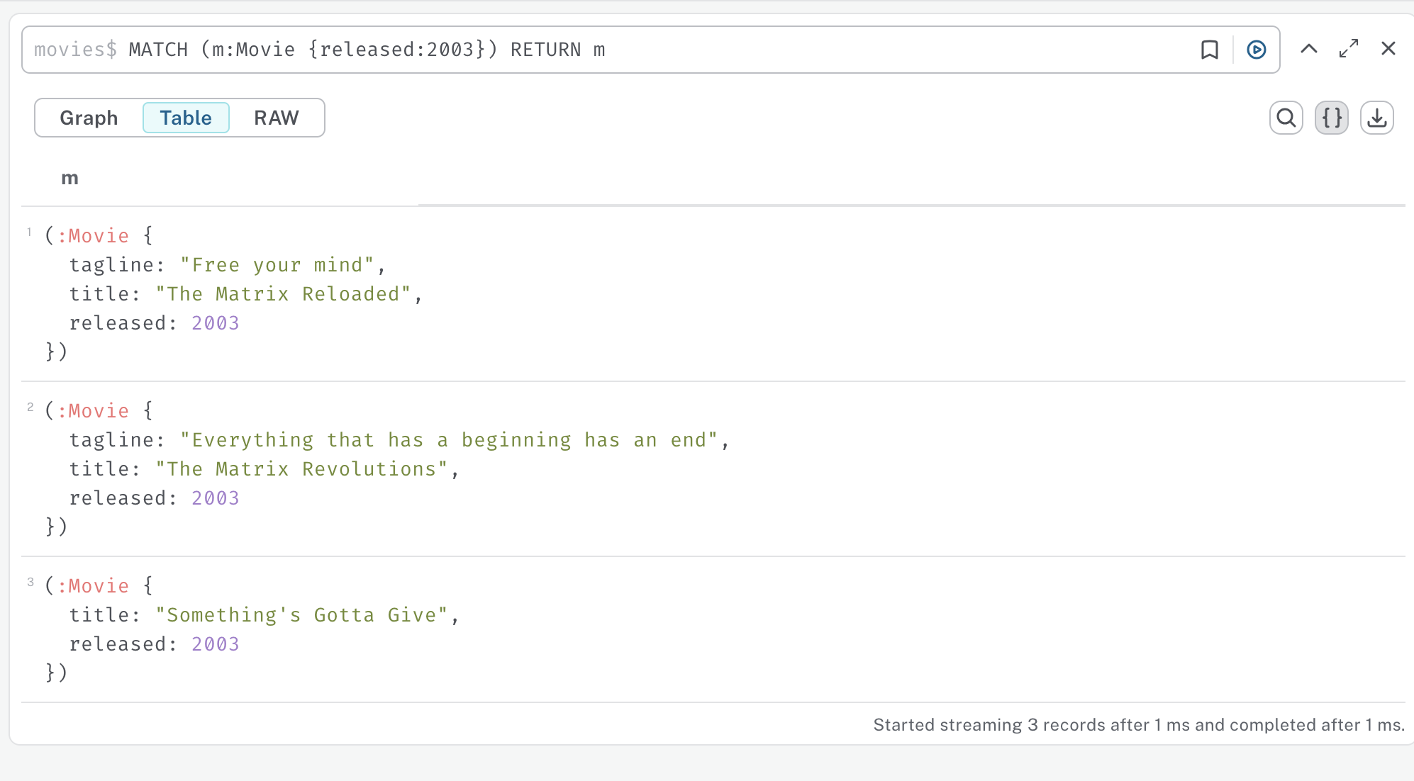

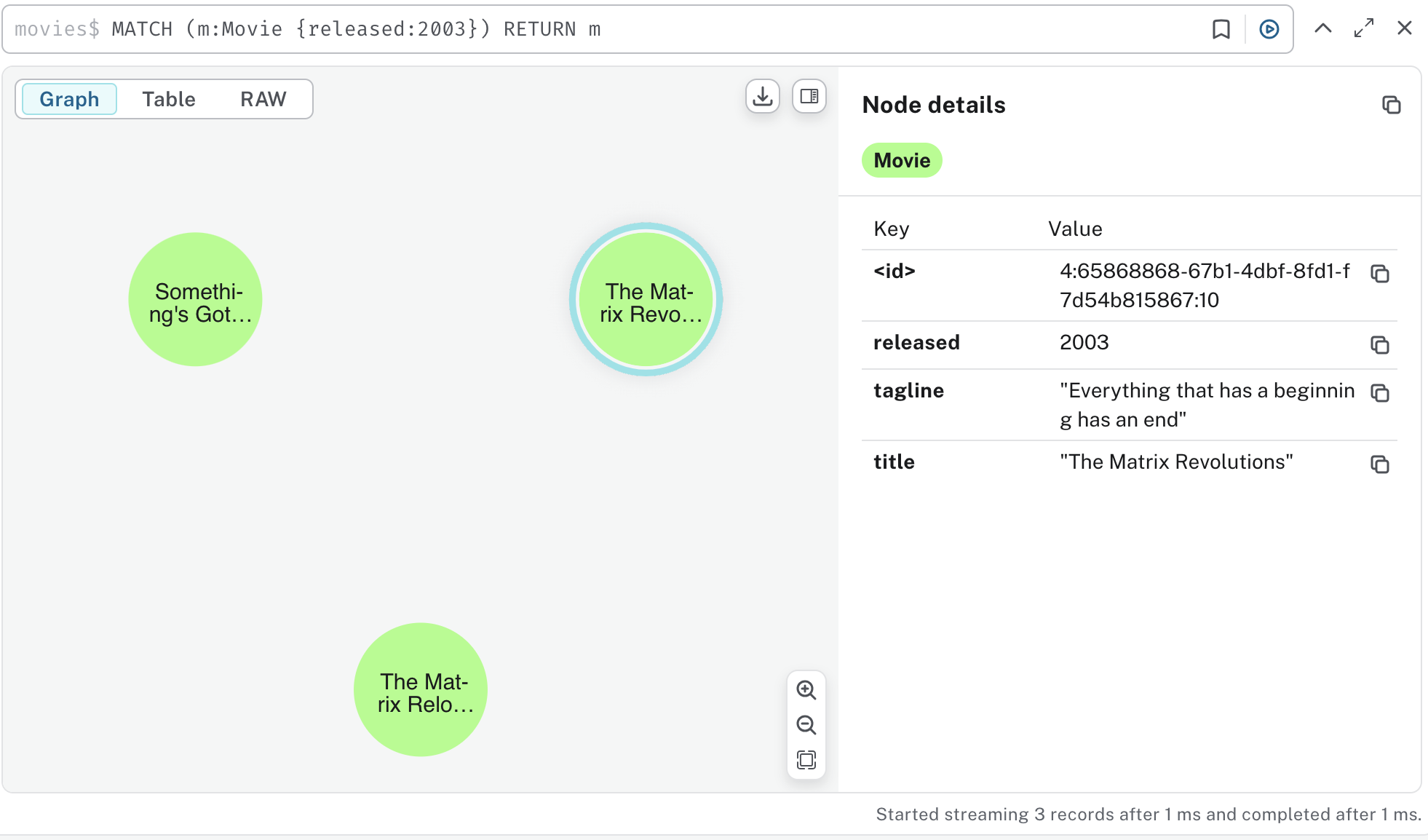

Exercice 2.1: Sélectionnez tous les films qui sont sortis pour une année donnée (Instructions)
Sélectionnez tous les noeuds Movie qui sont sortis en 2003. L'année de sortie est donnée par la propriété released.
Exercice 2.1: Sélectionnez tous les films qui sont sortis pour une année donnée (Solution)
MATCH (m:Movie {released:2003}) RETURN m
Le résultat retourné est:
MoviesReleased2003_Nodes

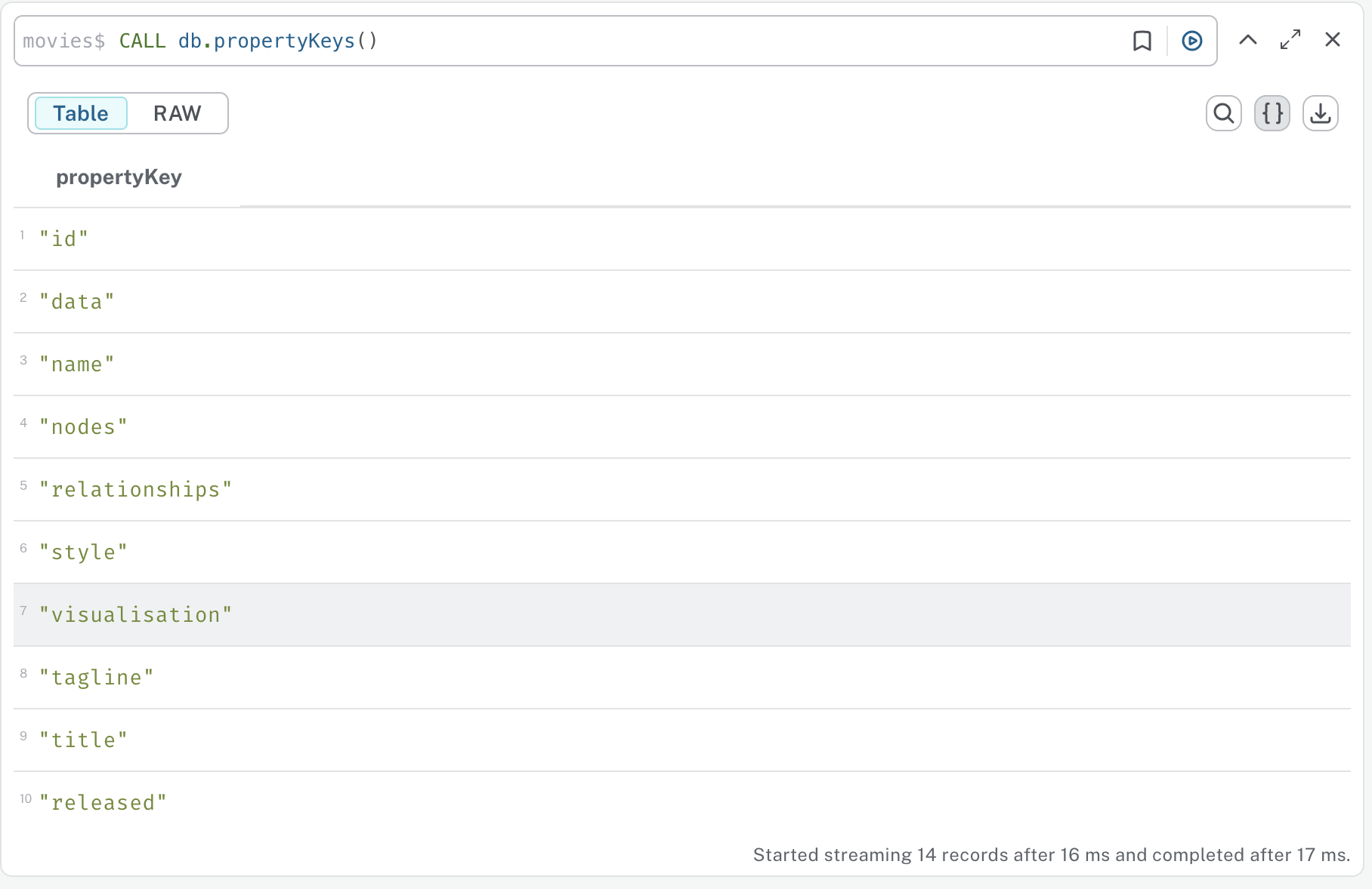

Exercice 2.3: Récupérer tous les noms de propriétés, ou 'property keys' (Instructions)
Vous voulez connaitre toutes les propriétés existantes dans le graphe. Pour cela vous devez afficher toutes les clefs des propriétés (les noms des propriétés). Cela vous aidera par la suite à écrire des requêtes Cypher qui utilisent ces propriétés pour filtrer les données ou pour afficher les données.
Affichez toutes les clefs de propriétés de la base.
Exercice 2.3: Récupérer tous les noms de propriétés, ou 'property keys' (Solution)
Dans le panneau de requête, entrez la requête Cypher suivante pour sélectionner toutes les clefs (les noms) des propriétés de la base.
CALL db.propertyKeys()
Le résultat retourné est le suivant. Notez les properties ajoutées automatiquement par neo4J (data, id, name, nodes, relationships, style, visualisation)
call_db.PropertyKeys

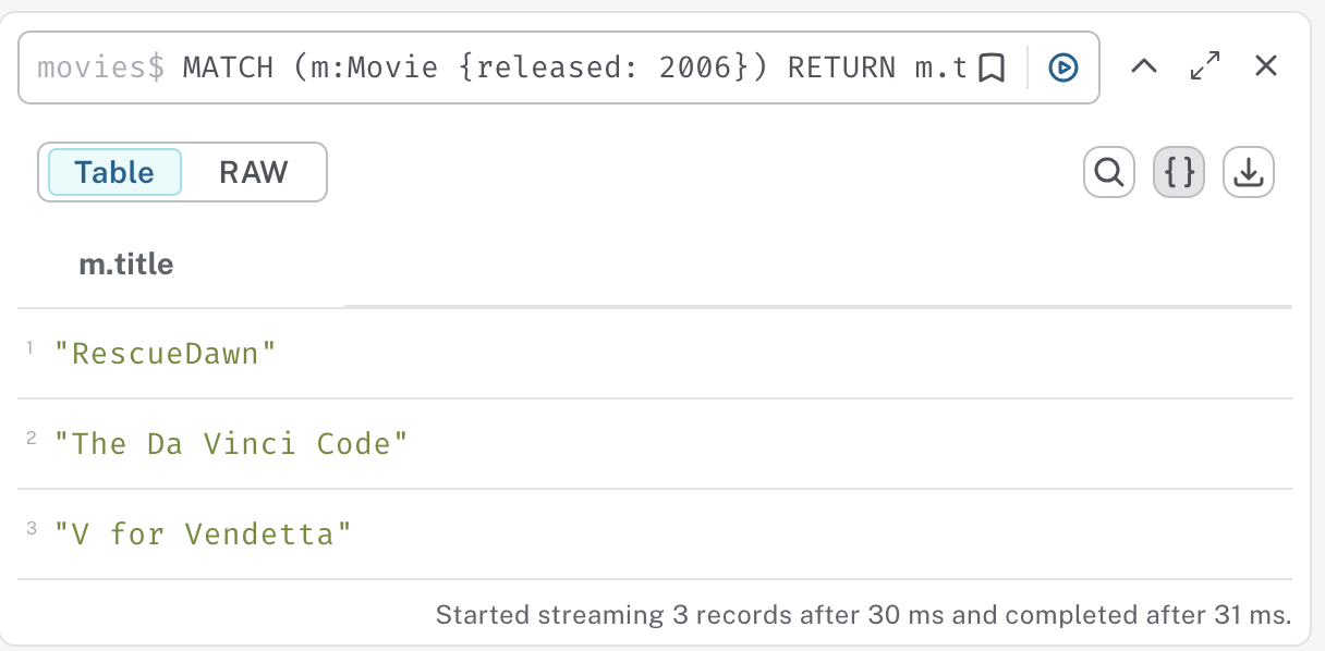

Exercice 2.4: Sélectionner tous les films parus une année donnée, et n'afficher que leur titre (Instructions)
Plutot que de retourner tous les noeuds correspondant à une requête, vous voulez ne sélectionner que certaines données de ces noeuds.
Sélectionnez tous les films parus en 2006, et affichez uniquement leur titre.
Exercice 2.4: Sélectionner tous les films parus une année donnée, et n'afficher que leur titre (Solution)
Dans le panneau de requête, entrez la requête Cypher pour sélectionner tous les noeuds Movie avec une date de sortie (released) en 2006. Plutôt que de retourner tous les noeuds, ne retournez que les titres (title) pour tous les noeuds sélectionnés.
MATCH (m:Movie {released: 2006}) RETURN m.title
MoviesReleased2006_titles

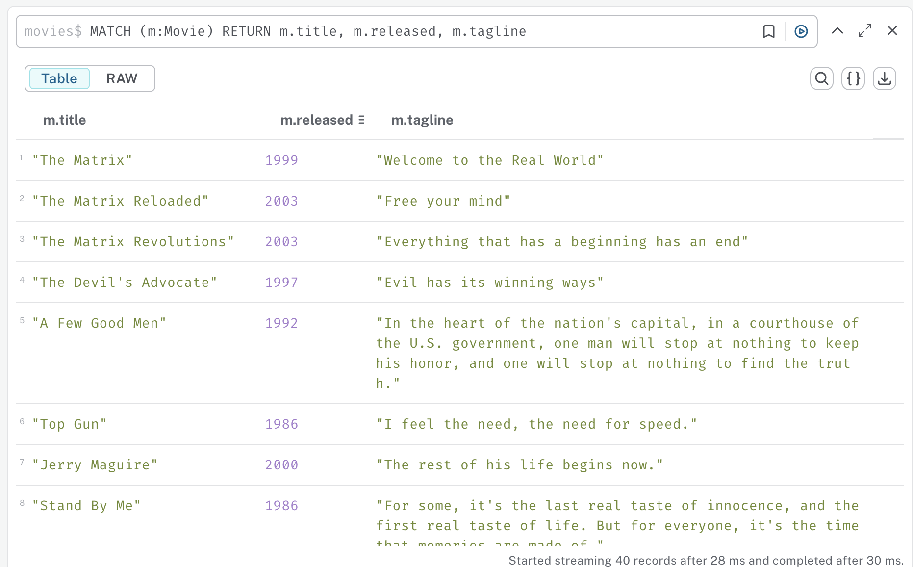

Exercice 2.5: Afficher les valeurs des propriétés title, released, et tagline pour chaque noeud Movie (Instructions)
Quand vous commencez à travailler avec un graphe, il est parfois utile de simplement visualiser les valeurs des propriétés. Cela peut vous donner des informations sur des requêtes futures à executer sur le graphe.
Affichez tous les noeuds Movie et retournez les propriétés title, released, et tagline.
Exercice 2.5: Afficher les valeurs des propriétés title, released, et tagline pour chaque noeud Movie (Solution)
Dans le panneau d'édition des requêtes, entrez la requête Cypher pour sélectionner tous les noeuds Movie, et affichez les valeurs pour les propriétés title, released, et tagline.
MATCH (m:Movie) RETURN m.title, m.released, m.tagline
RetrieveTitleReleasedTagline

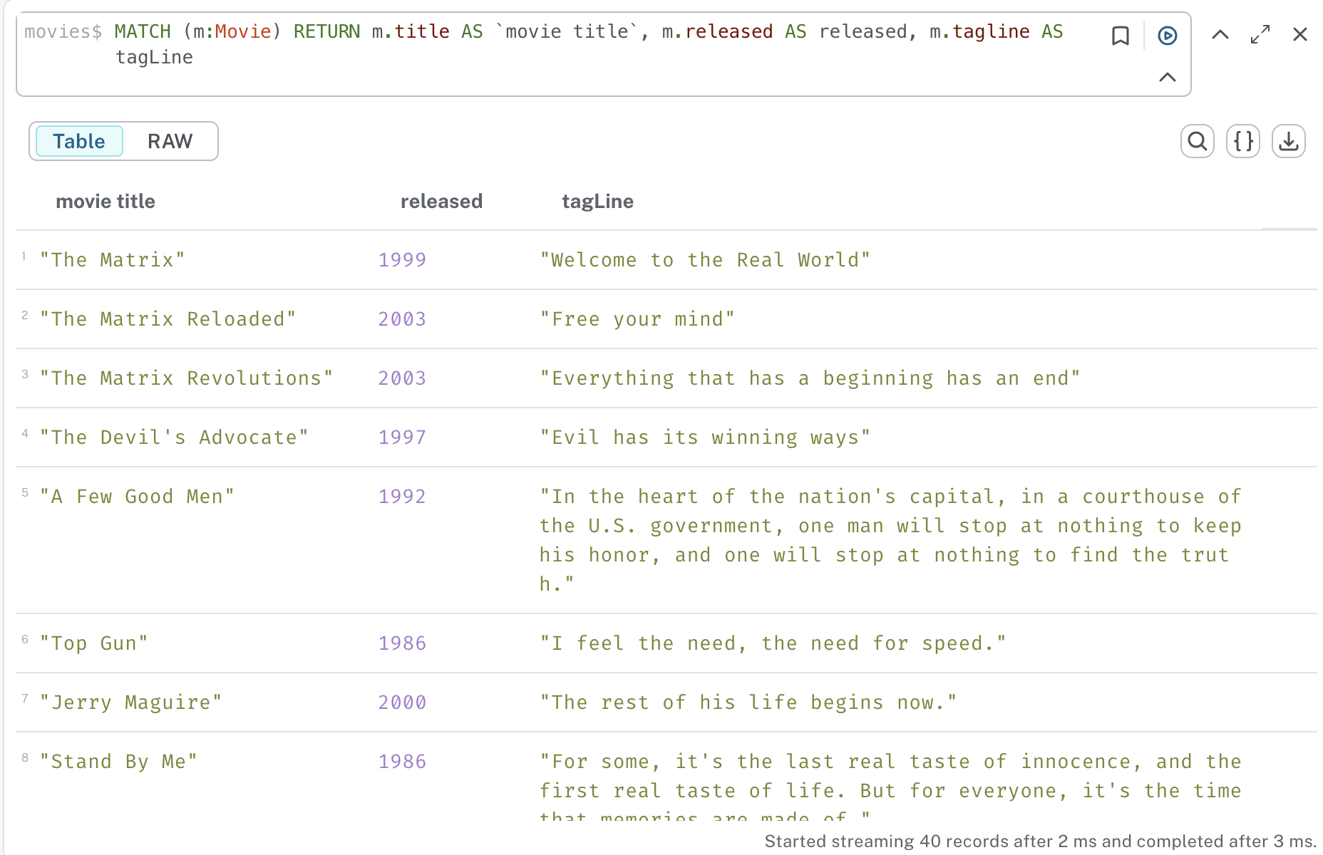

Exercice 2.6: Afficher des en-têtes plus lisible dans la table (Instructions)
Modifiez la requête précédente, pour que les titres des colonnes soient plus explicites. Par exemple à la place de `m.title`, affichez `titre` ou `movie title`
Exercice 2.6: Afficher des en-têtes plus lisible dans la table (Solution)
Note : La correction est en anglais, mais vous pouvez bien sur utiliser des alias en français
MATCH (m:Movie) RETURN m.title AS `movie title`, m.released AS released, m.tagline AS tagLine
UsingAliases
